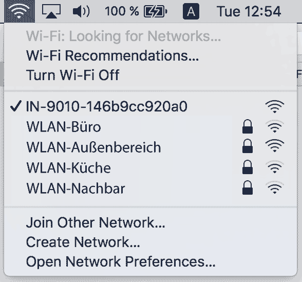

Verbinden Sie den PC direkt mit dem WLAN der Kamera
Jede Kamera hat eine individuelle SSID, die jedoch mit der Modellbezeichnung anfängt. Können Sie auch nach mehreren Minuten kein WLAN-SSID der Kamera finden, so wurde diese Funktion deaktiviert. In dem Fall klicken Sie HIER für alternative Einbindungsmethoden.
