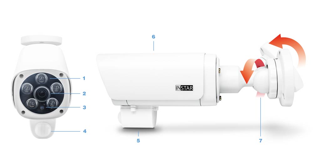

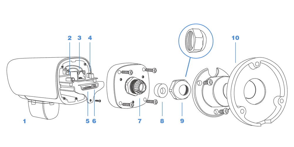

Hochleistungs-Infrarot-LEDs
(2)
4.2mm Objektiv (3)
Helligkeitssensor
(4) PIR Sensor
(5) Mikrofon (6)
Kamerablende (7)
Wand- & Deckenhalterung
(1) PIR Sensor /
Mikrofon (2)
Audio OUT (3)
RJ45 Ethernet Anschluss
(4)
Netzteilanschluss
(5) SD Karte
(6)
Reset-/WPS-Knopf
(7)
IP65-Verschluss
(8)
1-Kabel-Dichtungsring
(9)
Verschlusskappe (10)

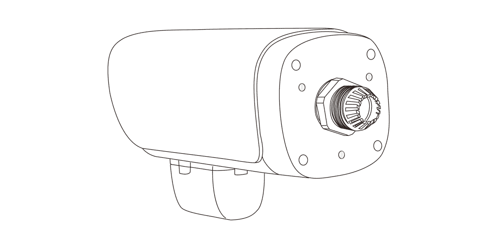

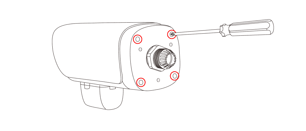

Lösen Sie die 4 äußeren Schrauben auf der Rückseite
Legen Sie die vier Schrauben beiseite

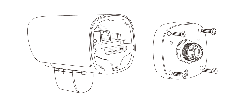

Lösen Sie die Fixierschraube an der Hauptplatinenschiene
Dieser Schritt ist optional und dient dazu einen leichteren Zugang zu den Anschlüssen zu erhalten

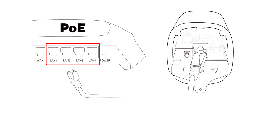

Nehmen Sie das LAN-Kabel und stecken Sie dieses in den LAN-Port der Kamera
Nehmen Sie das andere Ende und stecken Sie dieses an einen freien LAN-Port Ihres Routers
Verbinden Sie die Kamera zunächst mit dem Netzteil
Anschließend schließen Sie zur Inbetriebnahme das Netzteil an die Steckdose

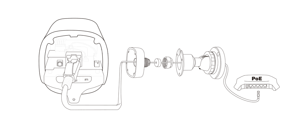

Entfernen Sie die 4 äußeren Schrauben auf der Rückseite
Verbinden Sie das andere Ende mit einem freien Port Ihres PoE-Switches oder mit einem PoE-Injektor.

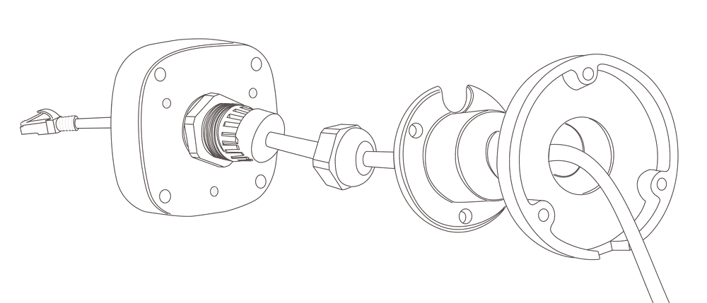

Benötigt wird folgender Inhalt:

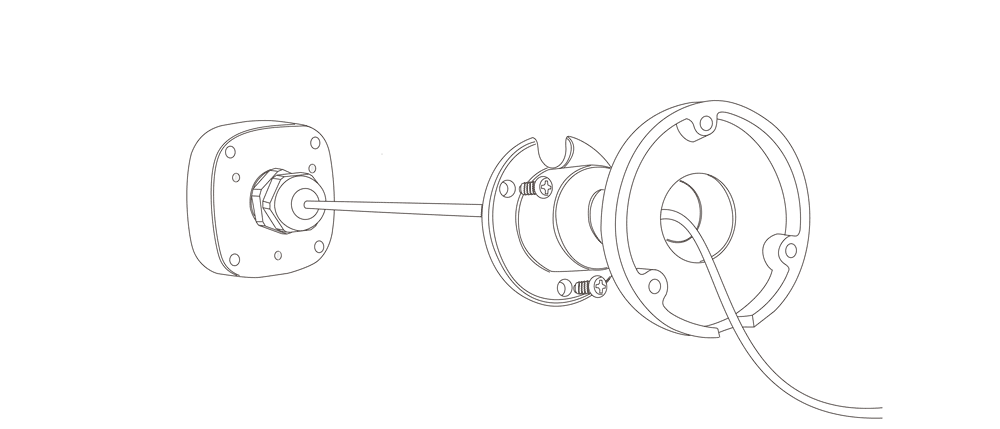

| 1-Loch Dichtungsring | Verschlusskappe | 3x Schrauben (Halterung) | Wand- & Deckenhalterung |
Anordnung der Einzelteile und Aufbauanweisung
Die Grafik drüber zeigt den gewünschten Aufbau. In den folgenden Schritten wird erläutert wie Schritt für Schritt vorzugehen ist.

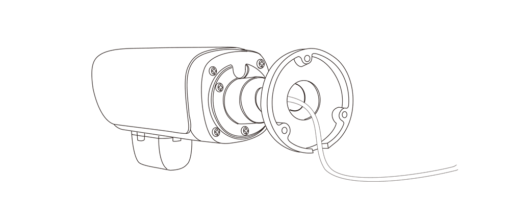

Schritt 1.1: Dichtung
Öffnen Sie die Halterung
Schritt 1.2: Dichtung

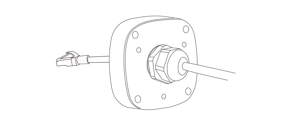

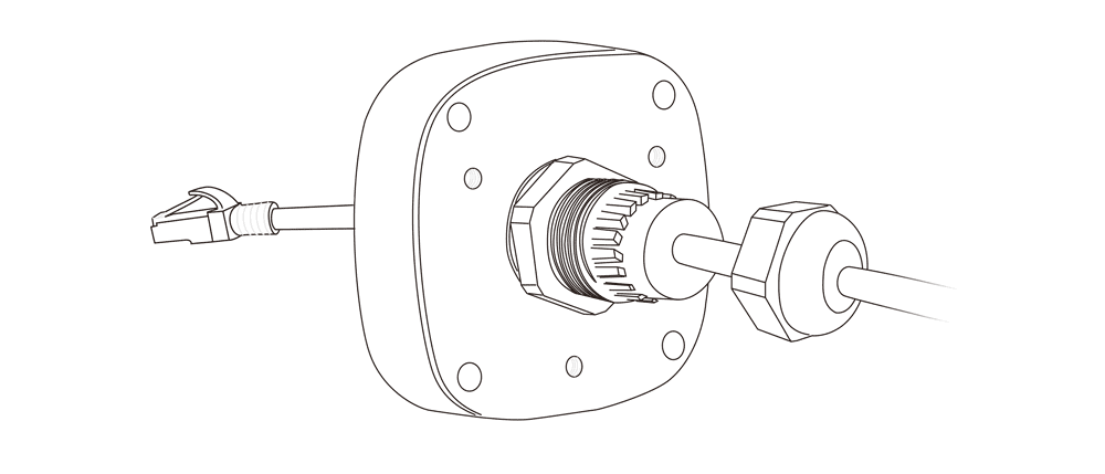

Führen Sie den LAN-Kabel durch die Halterung und durch die Öffnung in der Rückabdeckung. Drücken Sie anschließend den Dichtungsring in die Dichtungshalterung.
Schritt 1.3: Dichtung
Drücken Sie den Dichtungsring vollständig in die Halterung und schrauben Sie anschließend die Verschlusskappe auf.
Schritt 1.4: Dichtung
Gehen Sie sicher, dass alles fest sitzt und die Kabel lang genug sind um sie an die Kamera zu schließen. Ansonsten können Sie die Verschlusskappe lockern um die Kabellänge anzupassen.

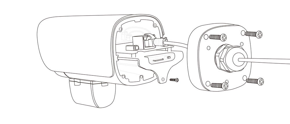

Schritt 2.1: Zusammenbau
Schließen Sie das LAN-Kabel an die Kamera und schieben die Platine wieder vorsichtig in das Gehäuse, wenn Sie diese zuvor von von der Fixierung gelöst haben. Fixieren Sie die Schiene. Anschließend können Sie die Rückabdeckung wieder an das Hauptgehäuse schrauben.
Schritt 2.2: Zusammenbau
Jetzt fixieren Sie bitte die Wand-/Deckenhalterung, mit den 3 mitgelieferten Schrauben, am Kameragehäuse.
Schritt 2.3: Zusammenbau
Die Kamera ist Einsatzbereit und kann nun an Wand oder Decke montiert werden. Falls Sie die Kabel durch die Wand führen möchten, dann gehen Sie nach dieser Anleitung vor aber ziehen Sie die Kabel vorher von innen nach aussen durch die Wand.

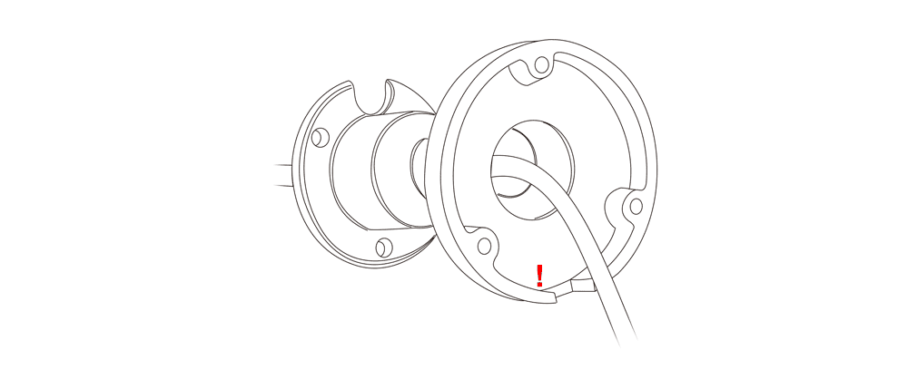

Wichtiger Hinweis für die Wandmontage!
Die Halterung hat eine Aussparung für eine eventuelle Kabeldurchführung. Bitte beachten Sie, dass diese Aussparung immer nach unten gerichtet sein sollte um eine Wasseransammlung bei stärkerem Regen vorzubeugen.
