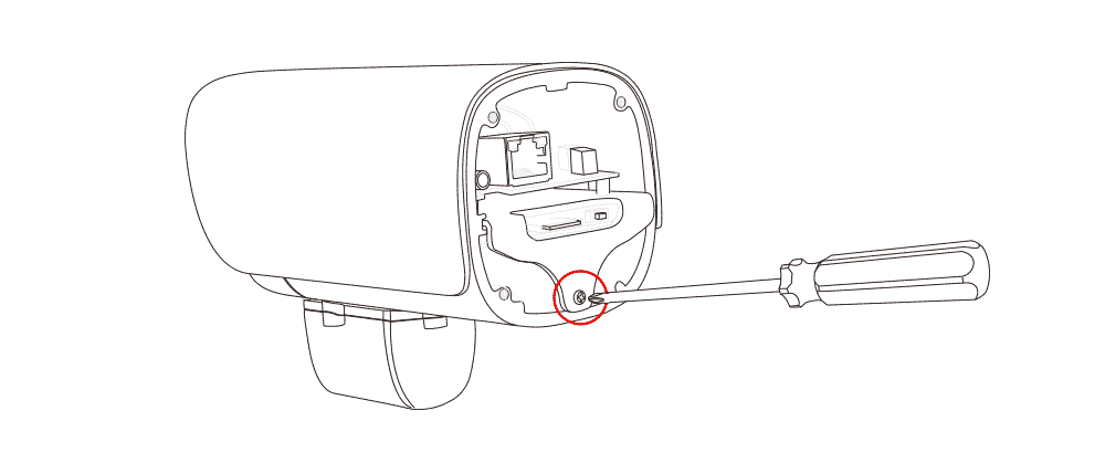

Lösen Sie die Fixierschraube an der Hauptplatinenschiene
Dieser Schritt ist optional und dient dazu einen leichteren Zugang zu den Anschlüssen zu erhalten

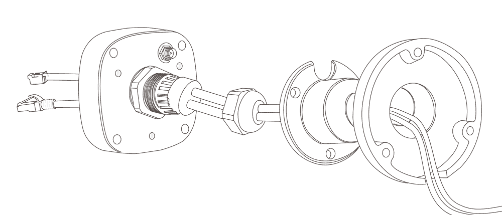

Anordnung der Einzelteile und Aufbauanweisung
Die Grafik drüber zeigt den gewünschten Aufbau. In den folgenden Schritten wird erläutert wie Schritt für Schritt vorzugehen ist.
Schritt 1.1: Dichtung
Öffnen Sie die Halterung
Schritt 1.2: Dichtung

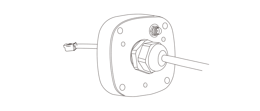

Führen Sie den Netzanschluss durch die Halterung und durch die Öffnung in der Rückabdeckung. Drücken Sie anschließend den Dichtungsring in die Dichtungshalterung.
Schritt 1.3: Dichtung
Drücken Sie den Dichtungsring vollständig in die Halterung und schrauben Sie anschließend die Verschlusskappe auf.
Schritt 1.4: Dichtung
Gehen Sie sicher, dass alles fest sitzt und die Kabel lang genug sind um sie an die Kamera zu schließen. Ansonsten können Sie die Verschlusskappe lockern um die Kabellänge anzupassen.

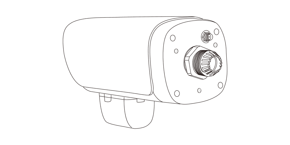

Schließen Sie das Netzteil an die Kamera und schieben die Platine wieder vorsichtig in das Gehäuse. Fixieren Sie die Schiene mit der zuvor gelösten Schraube. Anschließend können Sie die Rückabdeckung wieder an das Hauptgehäuse schrauben.
Schritt 2.2: Zusammenbau
Jetzt schrauben Sie bitte die Antenne auf den Antennenanschluss. Anschließend fixieren Sie bitte die Wand-/Deckenhalterung, mit den 3 mitgelieferten Schrauben, am Kameragehäuse.
Schritt 2.3: Zusammenbau
Die Kamera ist Einsatzbereit und kann nun an Wand oder Decke montiert werden. Falls Sie die Kabel durch die Wand führen möchten, dann gehen Sie nach dieser Anleitung vor aber ziehen Sie die Kabel vorher von innen nach aussen durch die Wand.
Führen Sie das Netzwerkkabel sowie den Netzanschluss durch die Halterung und durch die Öffnung in der Rückabdeckung. Drücken Sie anschließend den Dichtungsring in die Dichtungshalterung.

Schließen Sie Netzteil und LAN Kabel an die Kamera und schieben die Platine wieder vorsichtig in das Gehäuse. Fixieren Sie die Schiene mit der zuvor gelösten Schraube. Anschließend können Sie die Rückabdeckung wieder an das Hauptgehäuse schrauben.
Nun schrauben wir die Halterung mit den 3 kurzen Schrauben an das Hauptgehäuse.
Führen Sie das Netzwerk-, den Lautsprecher- sowie das Netzkabel durch die Halterung und durch die Öffnung in der Rückabdeckung. Drücken Sie anschließend den Dichtungsring in die Dichtungshalterung.
