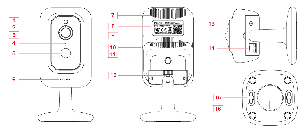

(1) Helligkeitssensor (2) Infrarot-LEDs (3) 4.3mm Objektiv (4) Mikrofon (5) PIR Sensor (6) Lautsprecher
(7) Integrierte Antenne (8) Label (9) Status LED (10) Reset-/WPS-Knopf (11) SD Karte (12) Stativgewinde
(13) Netzteilanschluss (14) RJ45 Ethernet Anschluss (15) Arretierung (16) Magnetfuß

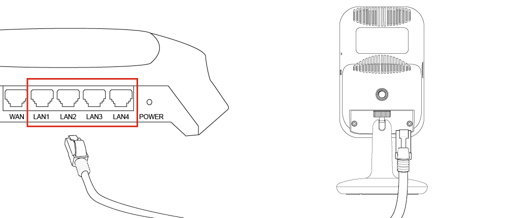

Nehmen Sie das LAN-Kabel und stecken Sie dieses in den LAN-Port der Kamera
Nehmen Sie das andere Ende und stecken Sie dieses an einen freien LAN-Port Ihres Routers

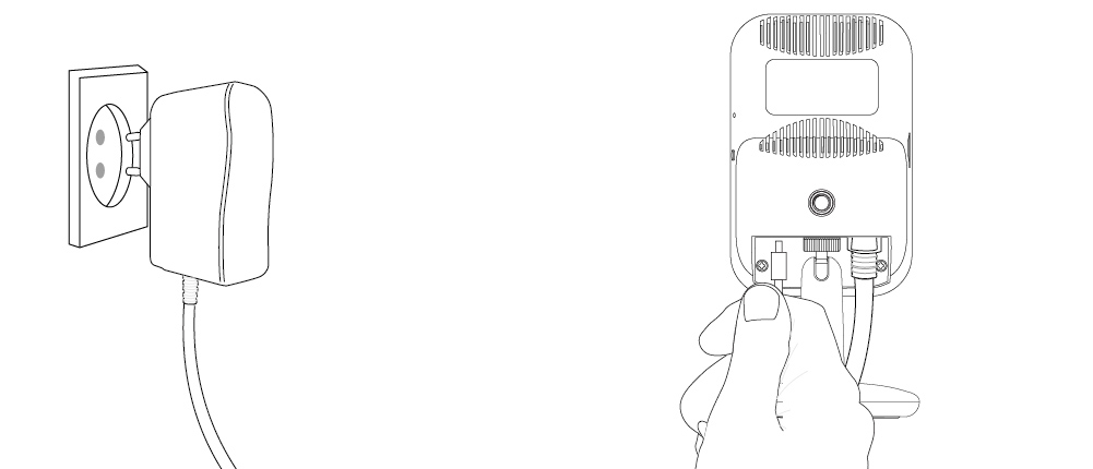

Verbinden Sie die Kamera zunächst mit dem 5V-Netzteil
Anschließend schließen Sie zur Inbetriebnahme das Netzteil an die Steckdose

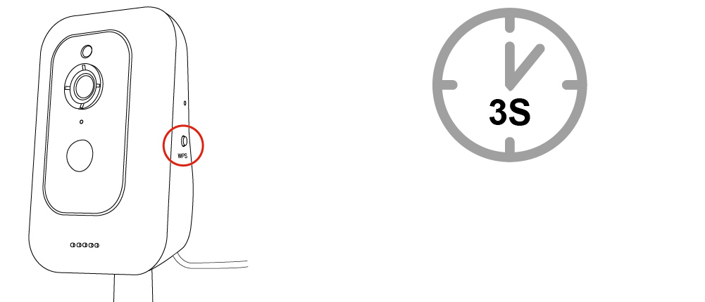

Aktivieren Sie die WPS Funktion Ihres Routers
Die WPS Taste bzw dieser Vorgang kann bei jedem Router anders aussehen.
Bitte ziehen Sie die Bedienungsanleitung vom Hersteller zu Rate!
Halten Sie die WPS-/Reset-Taste 3-4 Sekunden gedrückt
Die Kamera wird Ihnen signalisieren, dass die WPS Suche gestartet wurde. Ein erfolgreicher Verbindungsaufbau
wird Ihnen mit einer Sprachrückgabe mitgeteilt. Achtung! 15 sekündiges gedrückt Halten führt zu einem Kamerareset!
